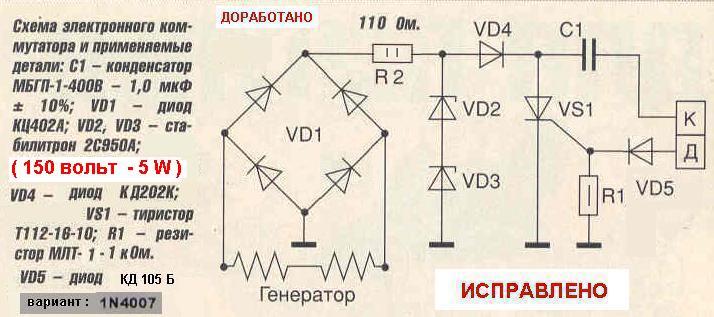

Я ведь на счёт КЭТ спрашую!!Какие слесаря?!!!

Журнал найдёшь?Ссылочку,там где скачать можно?А то у..ся искать!

Блин а схему можно было и так найти..Какая то хрень!!

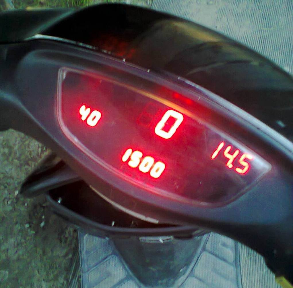

Коль тема тюнинга мопедов,думаю в самый как говориться штуцер. Приборка Honda Dio?делал в этом году,кое что "сырое"

ГУБЕРНАТОР, а 40 ето што?

fraer, а 40 ето бакометр без точки(бак 4.0литра).

ГУБЕРНАТОР, а вы схемами и прошивками не поделитесь? и ищо интересно принцип как сделан спидометр?
