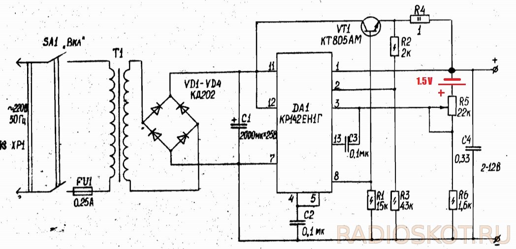

Если это заработает, будем дальше мозгами шевелить, должно получиться и без элемента...
 Цитата Сергей-78 (  ) А если светодиод воткнуть вместо обычного диода Особой разницы не будет, только прямое напряжение побольше. Вместо 2-х диодов один светодиод.
| | Сообщение # 23
Постов: 6050
Пусть поставит три диода последовательно с выходом и погасит ими два вольта. выйдет от нуля . А вообще, при стольких потраченных силах и времени, лучше было бы собрать на любом ОУ.
| | Сообщение # 24
msmmmm
Постов: 891
Цитата Сергей-78 (  ) лучше было бы собрать на любом ОУ Тут согласен. А ребусы порешать?
| | Сообщение # 25
Aleks3658
Постов: 72
Всё, вроде разобрался, msmmmm спасибо за идею с батарейкой. Собрал, попробовал --- ОНО от 2вольт минус напряжение батарейки до макс. регулируется плавно и при нагрузке падение не больше 0.05v. Думаю так и соберу, вольтаж маленький домотаю на трансформатор не разбирая его, витков 20-40 провода 0.1-0.25, выпрямить , сгладить + транзистор вот ещё бы опорное взять с микросхемы 3,4 нога. И вообще идеал получится. Попробовал две батарейки (3вольта), напряжение на выходе плавно меняет полярность, но ток в цепи батареек увеличивается до 61ма микросхема начинает греться, от максимального напряжения до 0 на выходе ток стабильный 1.1маДобавлено (15.10.2016, 00:05) ---------------------------------------------

Цитата Aleks3658 (  ) напряжение на выходе плавно меняет полярность, но ток в цепи батареек увеличивается до 61ма микросхема начинает греться Это уже ток из батареек идет. Туда 3 вольта нельзя.Добавлено (15.10.2016, 00:08) ---------------------------------------------
Цитата Aleks3658 (  ) Не спасибо у ОУ усиление очень большое, помех куча, наводки, самовозбуждение и прочие., Это так кажется. Зато возможность регулировки тока защиты почти от нуля. В этой микросхеме тоже ОУ присутствует.
