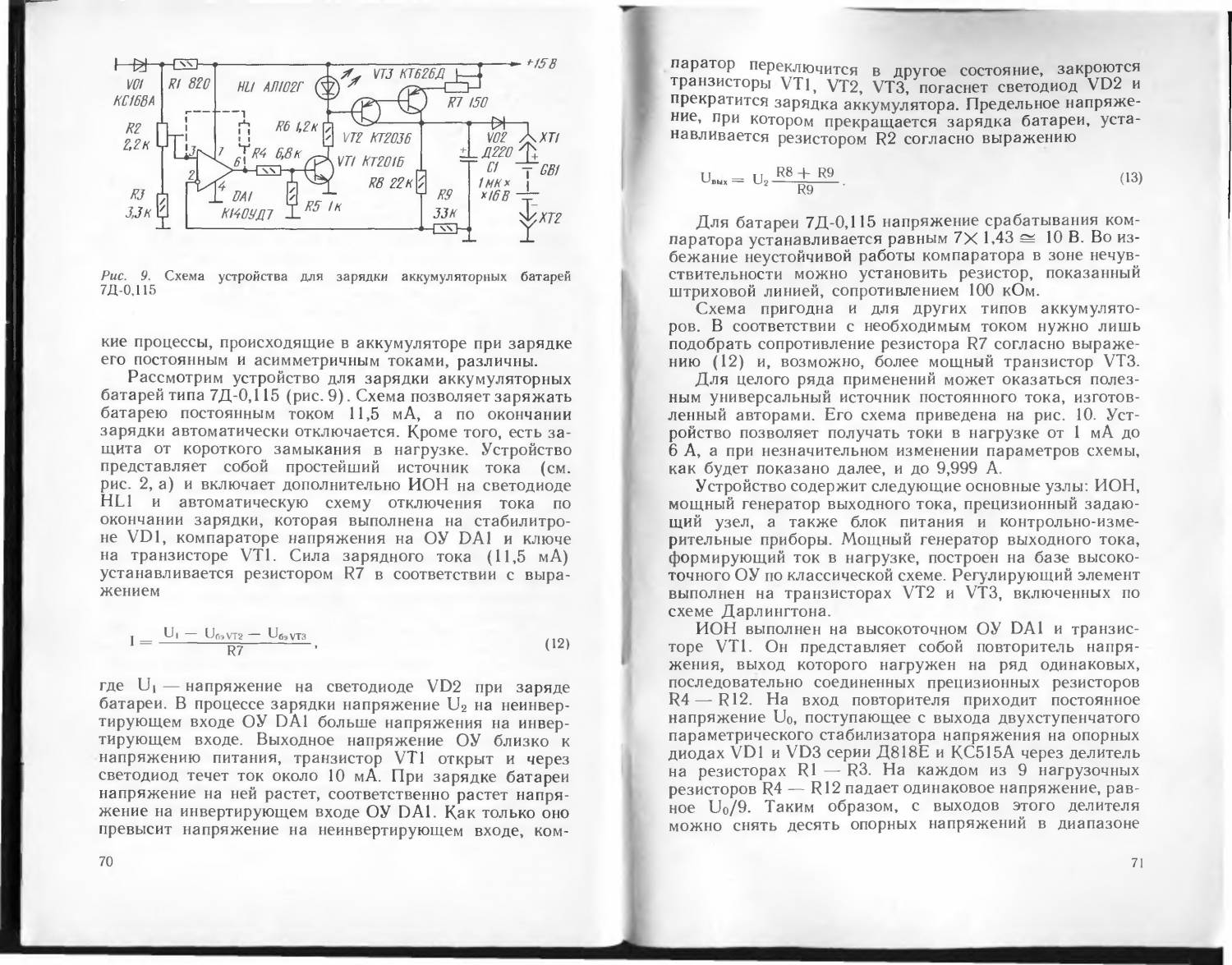

sifon, вот схемка, которая наверное подойдет. работает нормально, собирал для акб Д-025.
Файлы: 2390806.jpg (275.4 Kb)

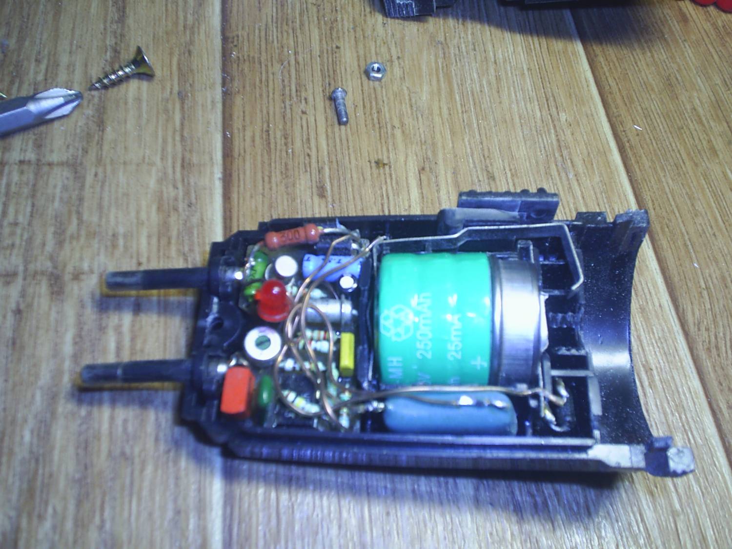

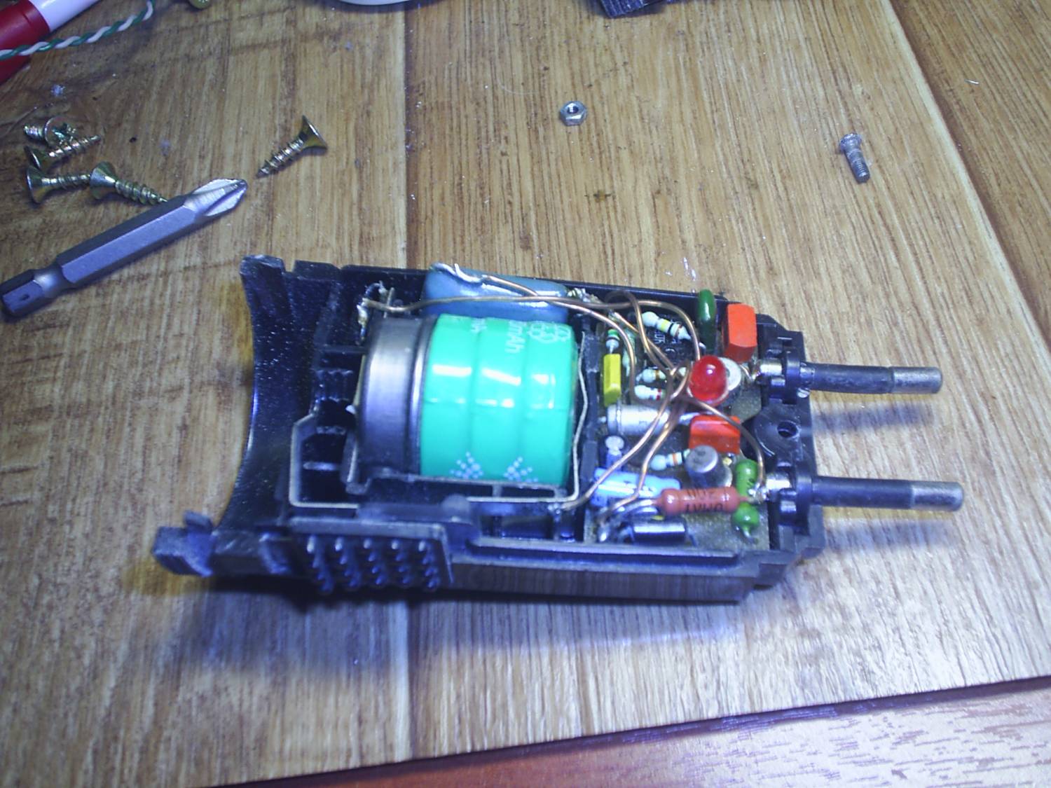

sterc
  Постов: 603   Друзья
вот и в фонарик встроил...
Файлы: 2278227.jpg (205.2 Kb) · 2702951.jpg (181.9 Kb)
