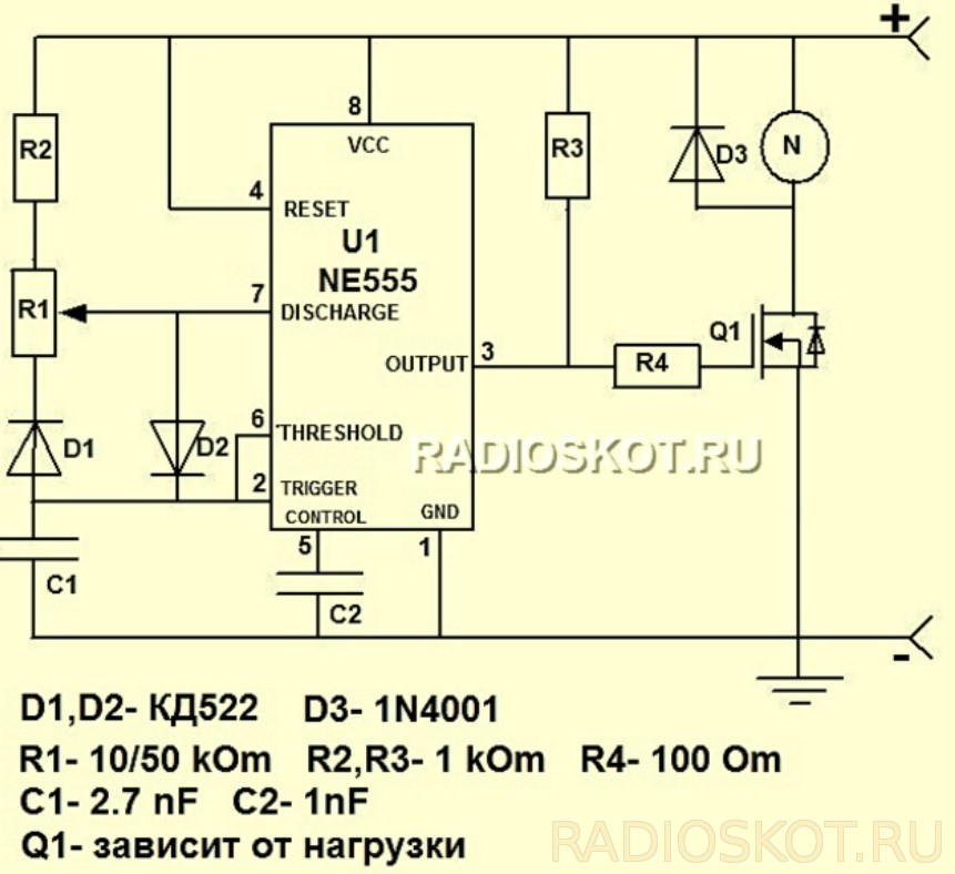

Сделал этот регулятор тока и защиту. Шим и защиту еще не проверял, хочу уиточнить.

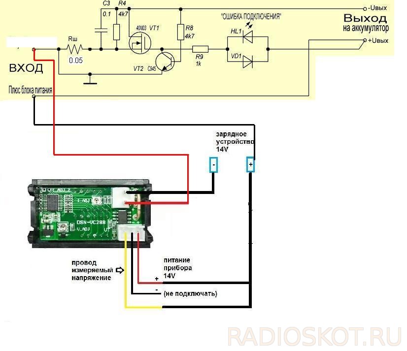

1. Последовательность подключения: БП--ШИМ--защита-я правильно думаю ?

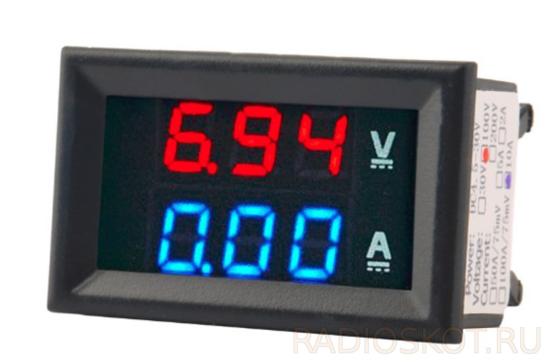

2. Куда подключать такой ампервольтметр, на выход БП, ШИМ или защиты ?

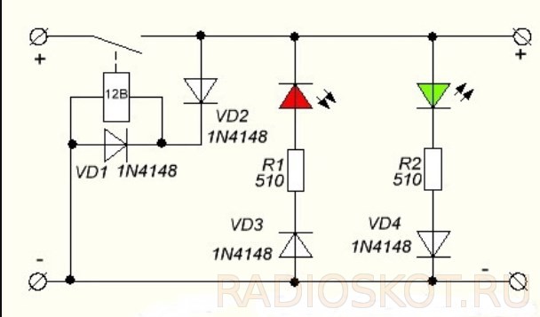

3. Как в схему защиты подключить бузер, чтоб пищал при КЗ и переполюсовке ?

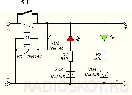

Защиту можно и отдельно от БП проверить, просто подключив к ней аккумулятор. Желательно ещё кнопку сделать для зарядки АКБ которые не смогут притянуть реле.

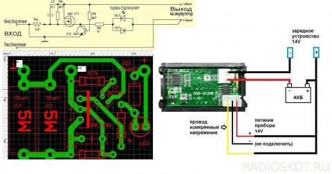

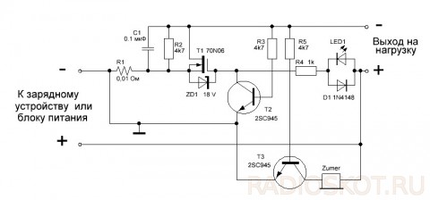

Выше указанная защита на реле, многие от такой отказались,реле не успевало сработать. Я делал другую защиту, от КЗ и переплюсовки помогает.
Файлы: 1467536.jpg (75.1 Kb) · 8147998.jpg (181.4 Kb) · 1599381.jpg (44.7 Kb)

При такой схеме включения ампервольтметр показывает напругу на разряженном акуммуляторе, когда его подключили к зарядному, но в сеть зарядное не включили?
gari73
  Постов: 65   ОК
Да ампервольтметр показывает напругу на разряженном аккумуляторе, без включения зарядного в сеть. Ето удобно когда нет под рукой тестера, будем знать степень разрядки. После включения в сеть все иначе.
