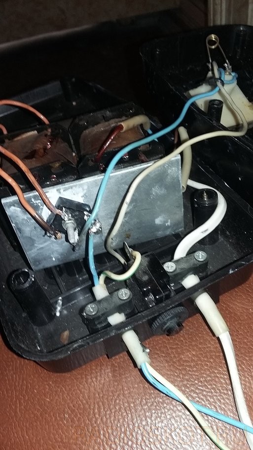

Всем привет. Скажите пожалуйста, имеется зу-55. При подключении к аккумулятору перепутал клеймы. Устройство сразу отключил. После недолгого времени поставил обратно на зарядку, только теперь клеймы подключил как положено. Отработал ночь, после перестал заряжать. Гудит, но если клеймы ударяешь друг об друга не искрит. Диодный мост или мертв зу?

Для начала нужно определиться со схемой данного ЗУ.Интернет даёт их,по крайней мере я открыл три,видимо производитель как всегда оставляет за собой право менять схемо технику в зависимости от наличия комплектующих,и от года выпуска.Если есть желание самому отремонтировать-открывай корпус и фото внутренностей по качественней в студию.

мост br1002

Выходная клемма подключено через тепловик. Для начала проверить его, потом мост прозвонить.
