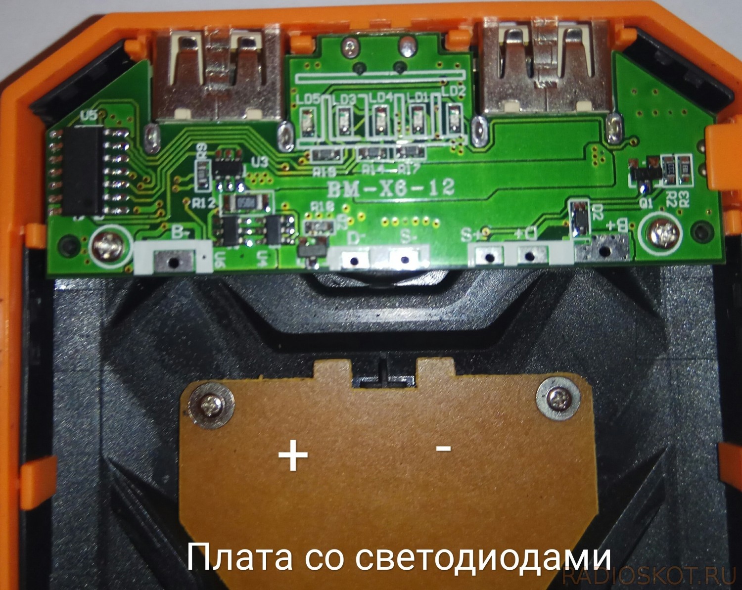

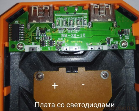

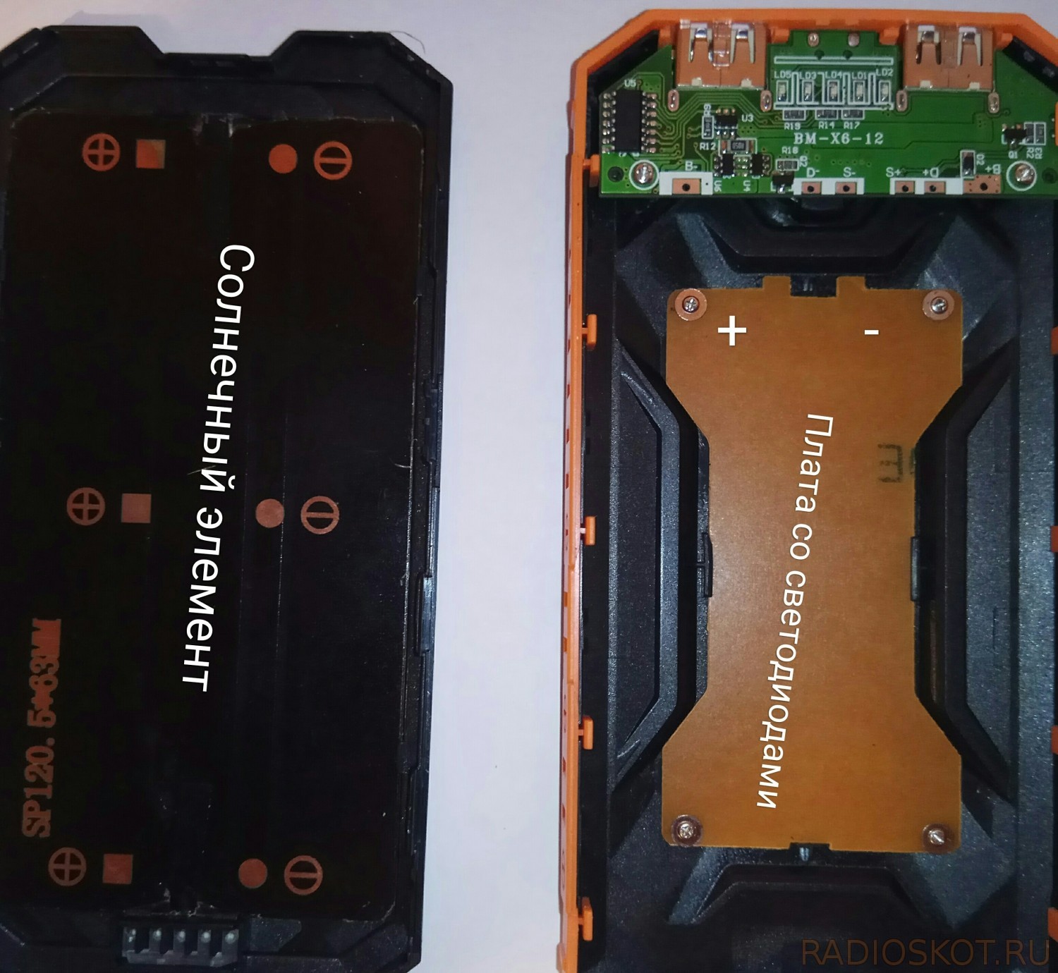

Вообщем заказал в Китае повербанк конструктор, инструкции по сборке в комплекте не было, куда что паять я хз, не шарю, кому не сложно, опишите что куда, питается от 6-ти аккумуляторов 18650. Заранее благодарю!

Плату нужно подключить к солнечным панелям (S +, s -), аккумуляторы литиевые (B +, B-), светодиоды (D +, D -)
