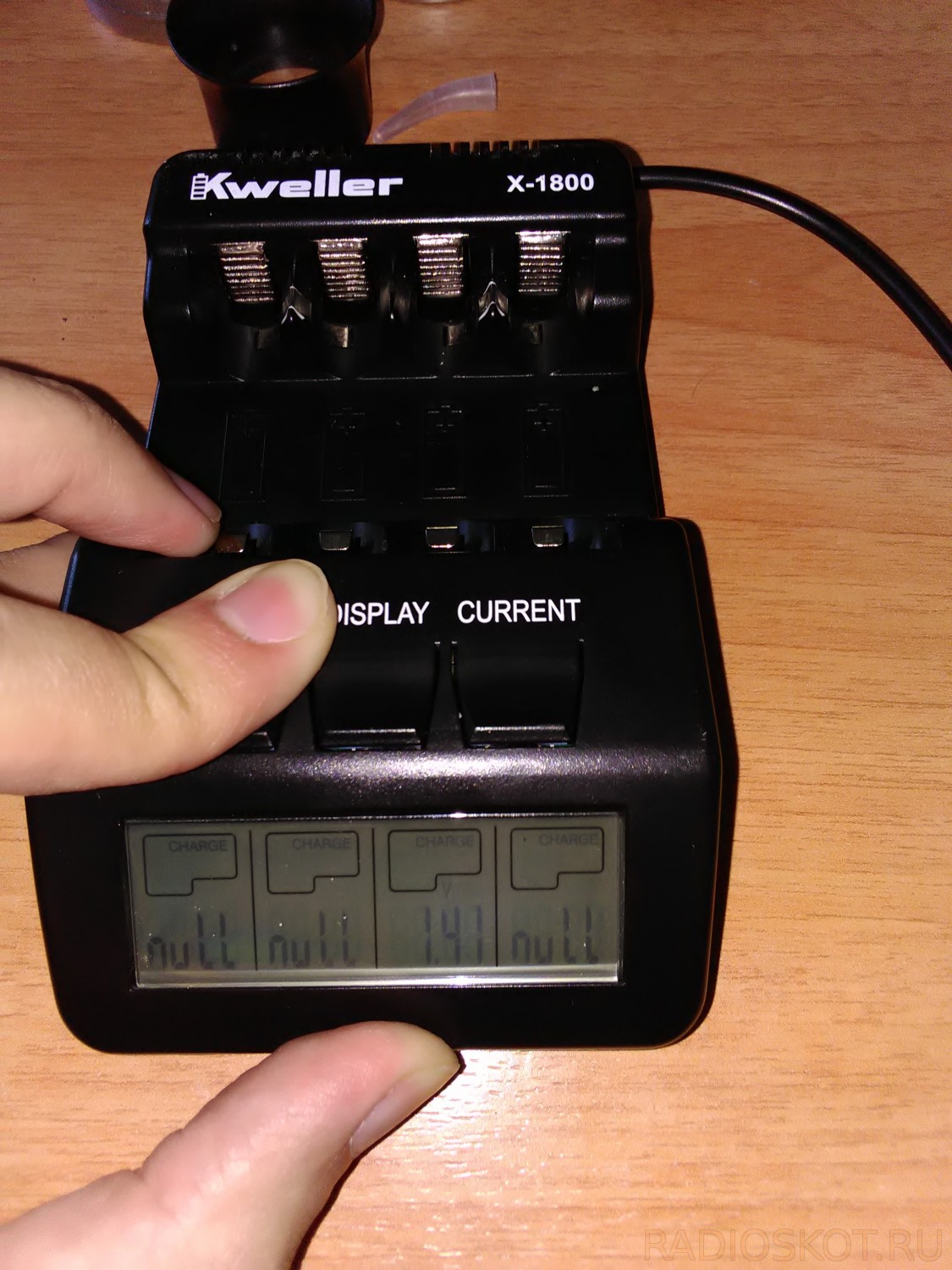

Доброго дня всем. Заказал по интернету ЗУ kweller x-1800 (китайский аналог - Opus BT-C700). Устройство хорошее, как про него пишут. Позволяет заряжать/разряжать аккумуляторы, тренировать, восстанавливать их в случае накопления "эффекта памяти", мерить напряжение на элементе и его внутреннее сопротивление. Все бы ничего, только вскоре после покупки начал глючить один отсек.
При включении устройства в отсутствии аккумуляторов, в третьем отсеке показывает его наличие. Напряжение меряет где-то 1,4 В. Далее автоматически начинается "заряд", ток с стандартных 400 мА падает до 5-10 мА. При закорачивании проблемного отсека появляется надпись null, но как только перемычку убираешь, она пропадает. Это не позволяет заряжать аккумуляторы в 1 и 4 отсеке высокими токами (поскольку при наличии аккумуляторов во 2 и 3 отсеках данная функция отключается). В остальном заряжает аккумуляторы внешне нормально, измеряемые значения адекватные (не знаю, насколько они истины в данном случае).

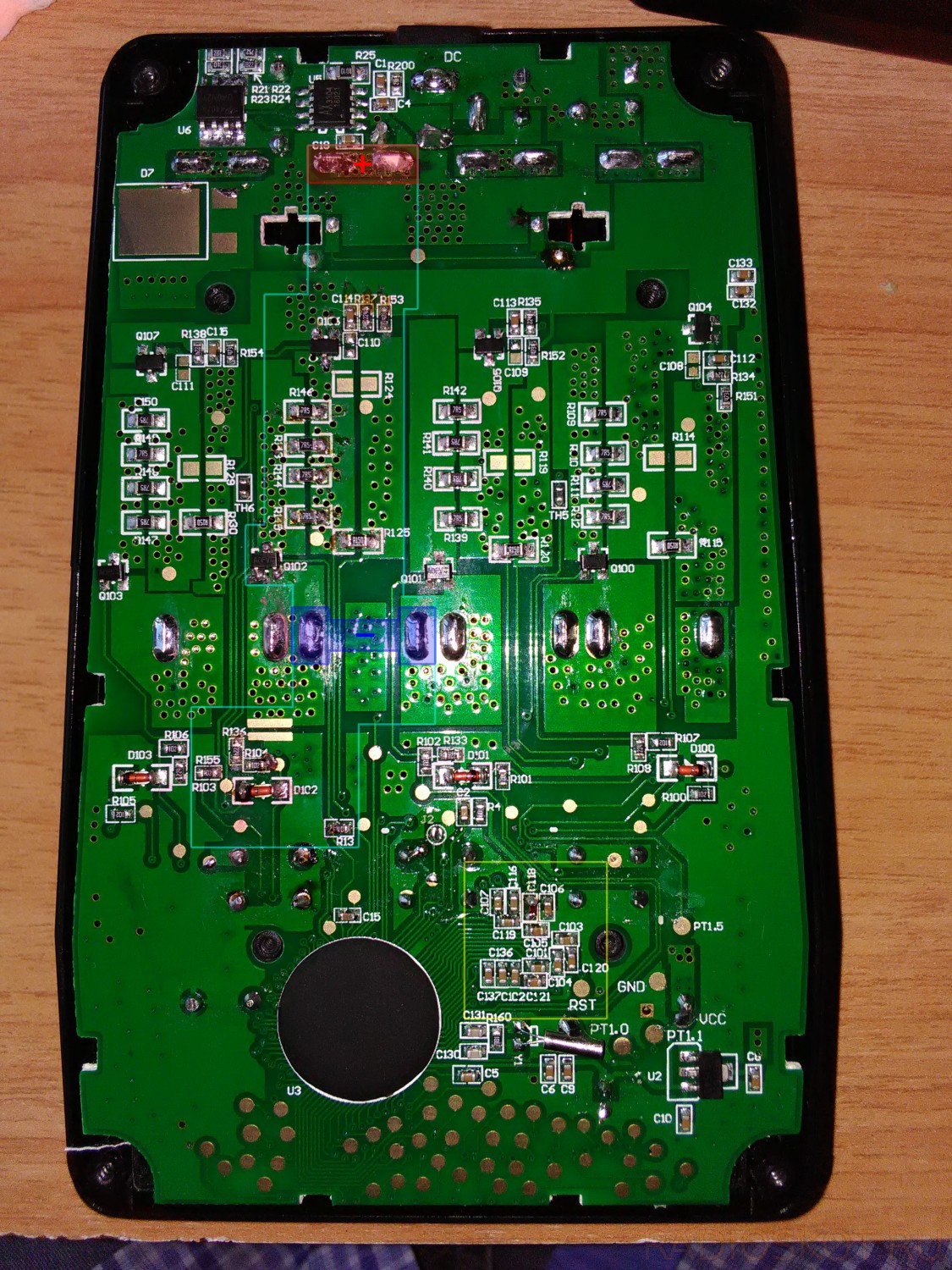

Пробовал связаться с магазином - в ответ тишина. Спустя какое-то время решил отремонтировать своими силами, разобрал, пропайка элементов в канале (выделено голубым на фото) ничего не дала. Транзисторы и диоды на прозвон (в плате) целые. Путем высматривания под лупой от плюсового контакта (минус общий) обнаружил, что дорожка идет с главной микросхемы, а также с участка, где много smd конденсаторов (желтым на фото). Два из них (C118 и C119) звонятся накоротко. Однако при выпаивании C118 оказался целым. Опять же на прозвон. C119 полагаю тоже. Где-то пробивает (а может нет?) в другом месте. Далее на плате отследить невозможно, слишком много мелких деталей и узкие дорожки, плюс маркировка мешает что-либо рассмотреть. На самих кондерах номинала нет, схемы устройства не нашел.
В чем может быть дело? Может быть есть у кого схема? Или были подобные неисправности с зарядниками? Если можно помогите.
