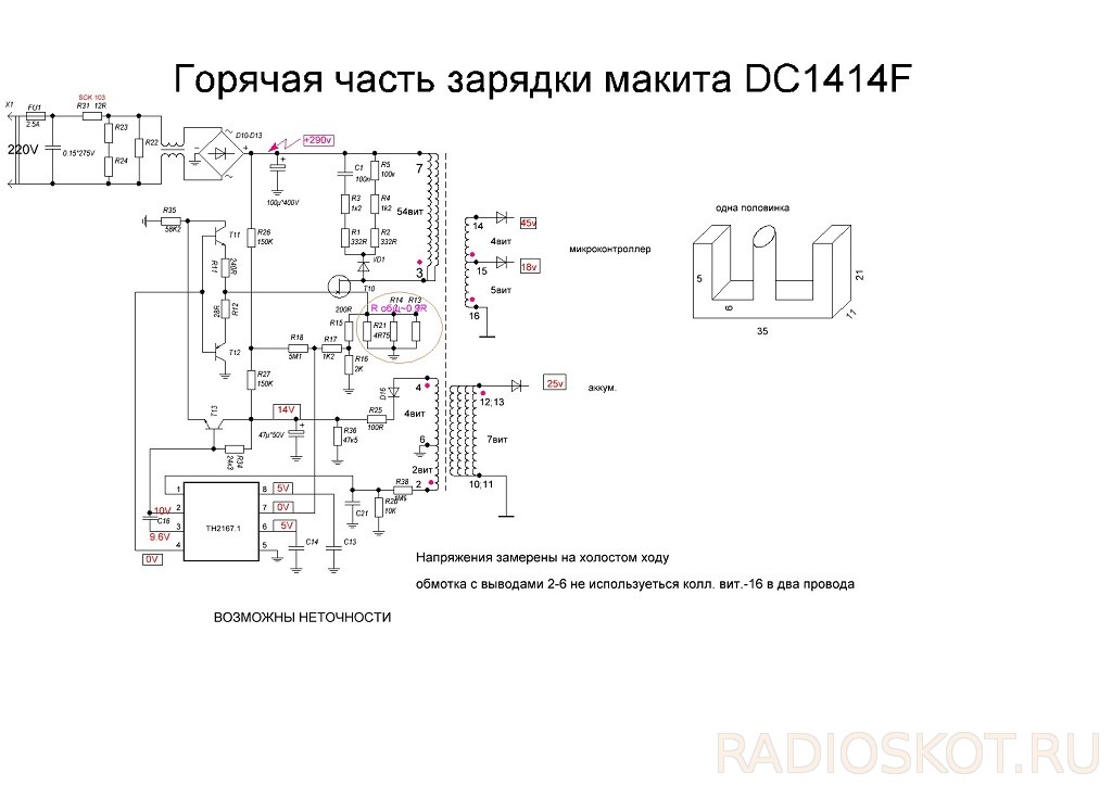

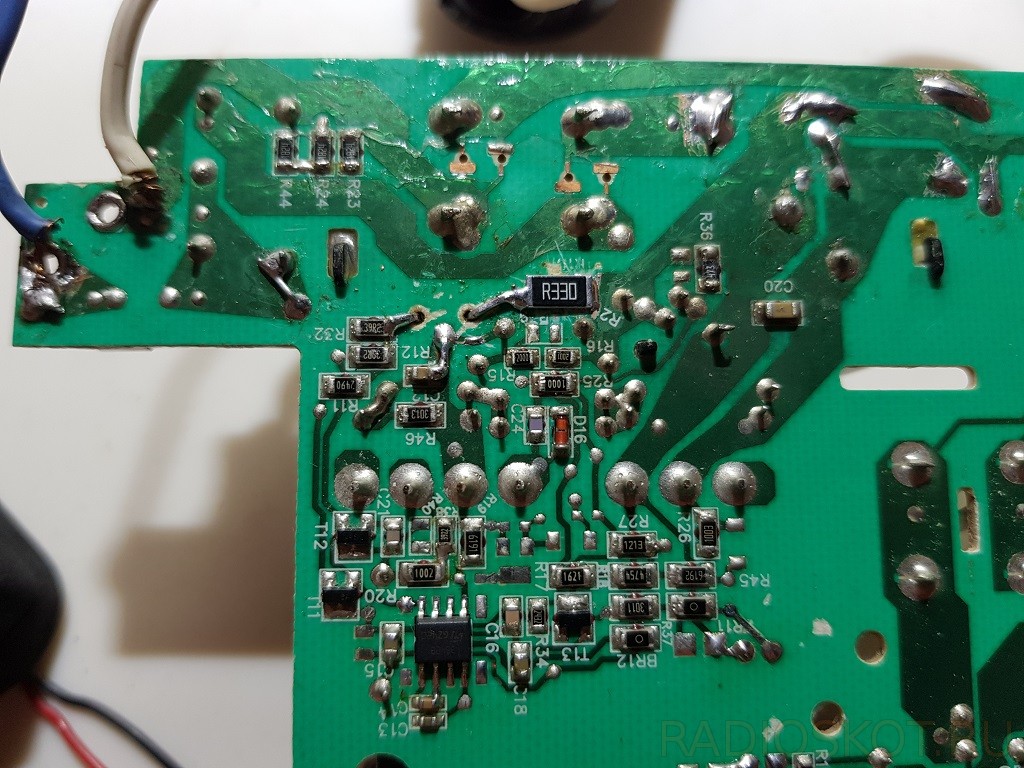

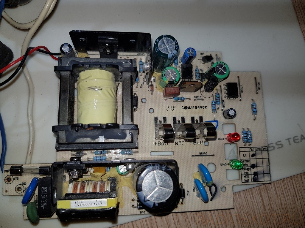

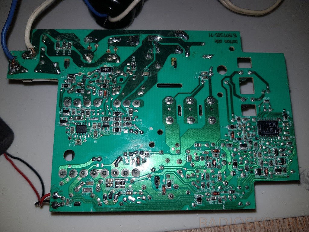

После щелчка и вскрытия обнаружился сгоревший smd резистор неизвестного номинала, идущий от минуса на исток транзисторного ключа 2SK2605. Транзистор, предохранитель и диодный мост в составе 1N4007 x 4шт тоже вышли из строя. Заменил все это дело, smd резистор по совету поставил R330 проверил остальное и включил в сеть через лампу, лампа стала моргать и цокать обмотка. Я подумал, что не хватает силы тока для запуска и включил в сеть без лампы. Все вышеперечисленное сгорело опять. Заменил все опять, но плюсом еще оптопару РС123 и ШИМ 2167.1. Все осталось тоже самое... Отпаял транзистор и замерил напряжение на ШИМ, напряжения совпадают с напряжениями на схеме 5, 9,6 и 10V. На входящем электролитическом конденсаторе 290V. Проверил обвязку шим, все отлично. Прошу помощи...
Нашел схему похожую на мою.

Проверяйте всю вторичку. Быстрее всего есть короткое на выходе или пробиты диоды.
