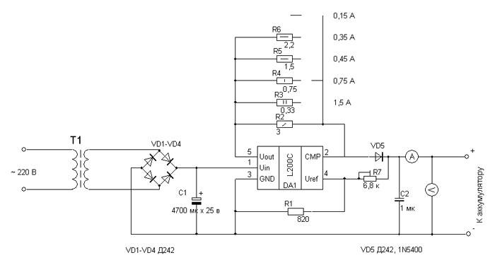

Помогите пожалуйста собрал зарядное по этой схеме а оно при подключении акб 12v 4а\ч выдает не 0.4А а 2А
Файлы: 5960554.gif (15.2 Kb) · _0.45__.lay6 (41.7 Kb)
При каком резисторе?
gagari41, Такое может быть,как вариант, из за короткого в какой то или нескольких банках аккумулятора,желательно зарядное конечно с регулятором по току ,напряжению

Эта микра помоему на 1.5 А, если короткое в банке при рабочей микрасхеме она всё равно будет выдовать ток заряда какой ей задали по схеме. Меняйте микросхему. Что то неправильно вы насоединяли.
