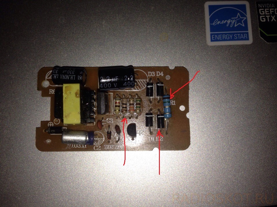

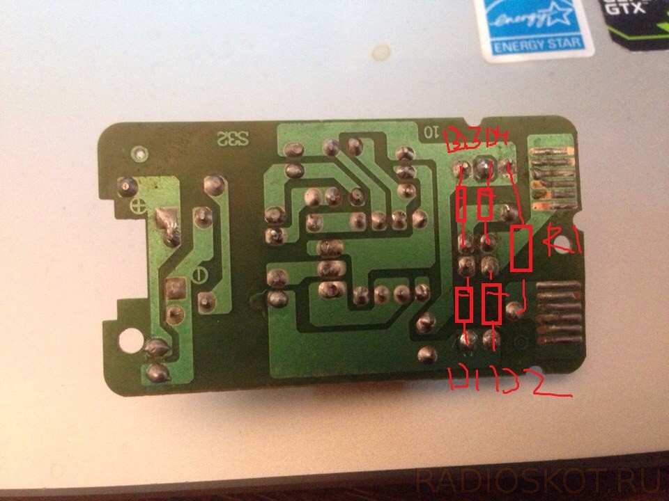

Здравствуйте. решил разобраться с неисправной зарядкой.
неисправность- отсутствие напряжения на выходе. Заметил следующие вещи :Резисторы R1 и ( тот который в центре smile ) прозваниваются мультиметром (писк) +при проверке диодного моста ( если я все правильно понял ). диод D2 тоже издает писк при проверке мультиметром (проверял в двух направлениях ). нормально ли это и какие еще возможны неисправности. что проверить. Может у кого-то есть схема подобной платы . хотелось бы узнать принцип работы схемы и предназначение элементов .

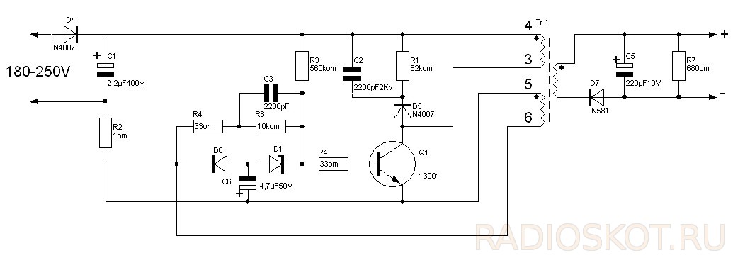

Здравствуйте . хотел бы разобраться в принципе работы данной схемы. как протекает ток( куда и зачем и для чего . можно схематически ) и назначение элементов данной схемы.
спасибо )

Ищи описание обычного блокинг-генератора (это он).

Резистор рабочий, диод нет.
