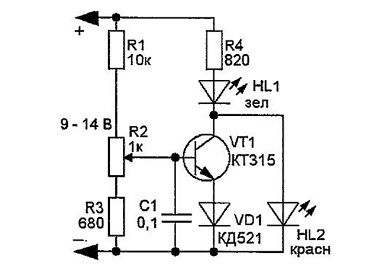

savivan1987, привет.В интернете полно схем.Вот одна из них.

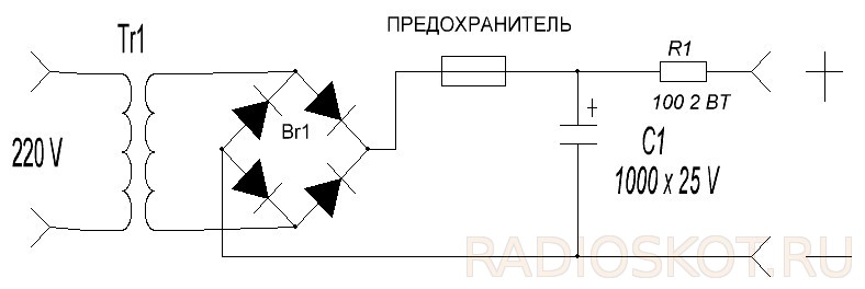

По схеме,постом выше.Схема - индикатор напряжения.Подключается сразу к аккумулятору.R2 -подстроечный или переменный и нужное сопротивление выставляется при достижении 14 вольт на аккумуляторе.Схема выпрямителя - 4 диода с сопротивлением,ограничивающим ток зарядки аккумулятора.Простая схема выпрямителя. По зарядке Li-Ion аккумуляторов .

Fazotron, Приведенными вами схемами категорически нельзя заряжать литий! savivan1987, Вам уже дали советы в ленте. Добавлю что для зарядки нескольких литиевых аккумуляторов включенных последовательно необходимо применять балансиры. Схем много, ищите на свой вкус. Не увлекайтесь простыми, аккумуляторы дороже. Смотрите балансиры с использованием ТЛ431.
