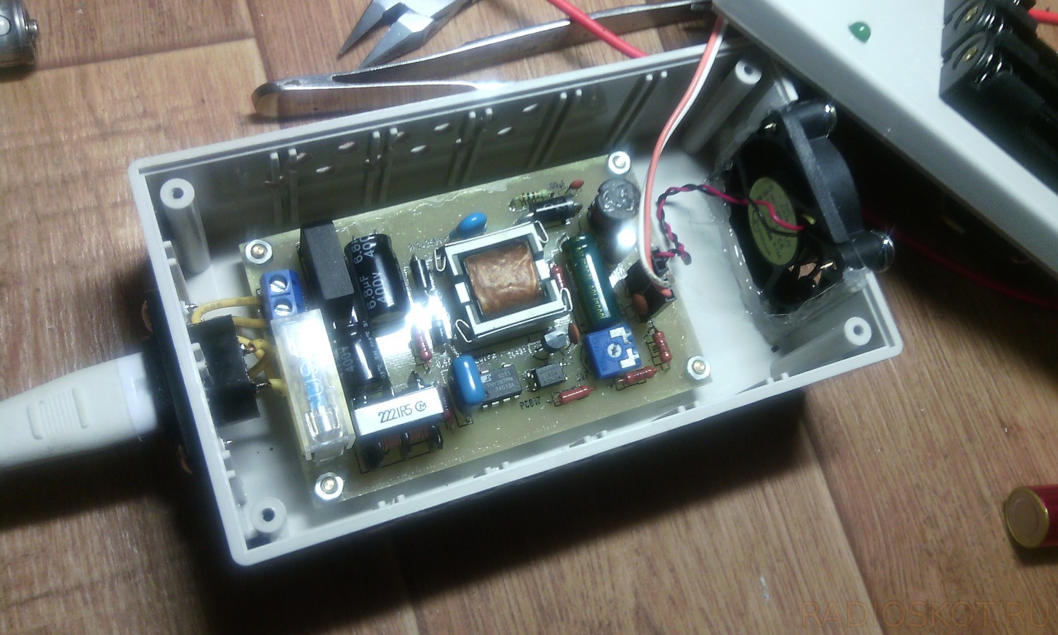

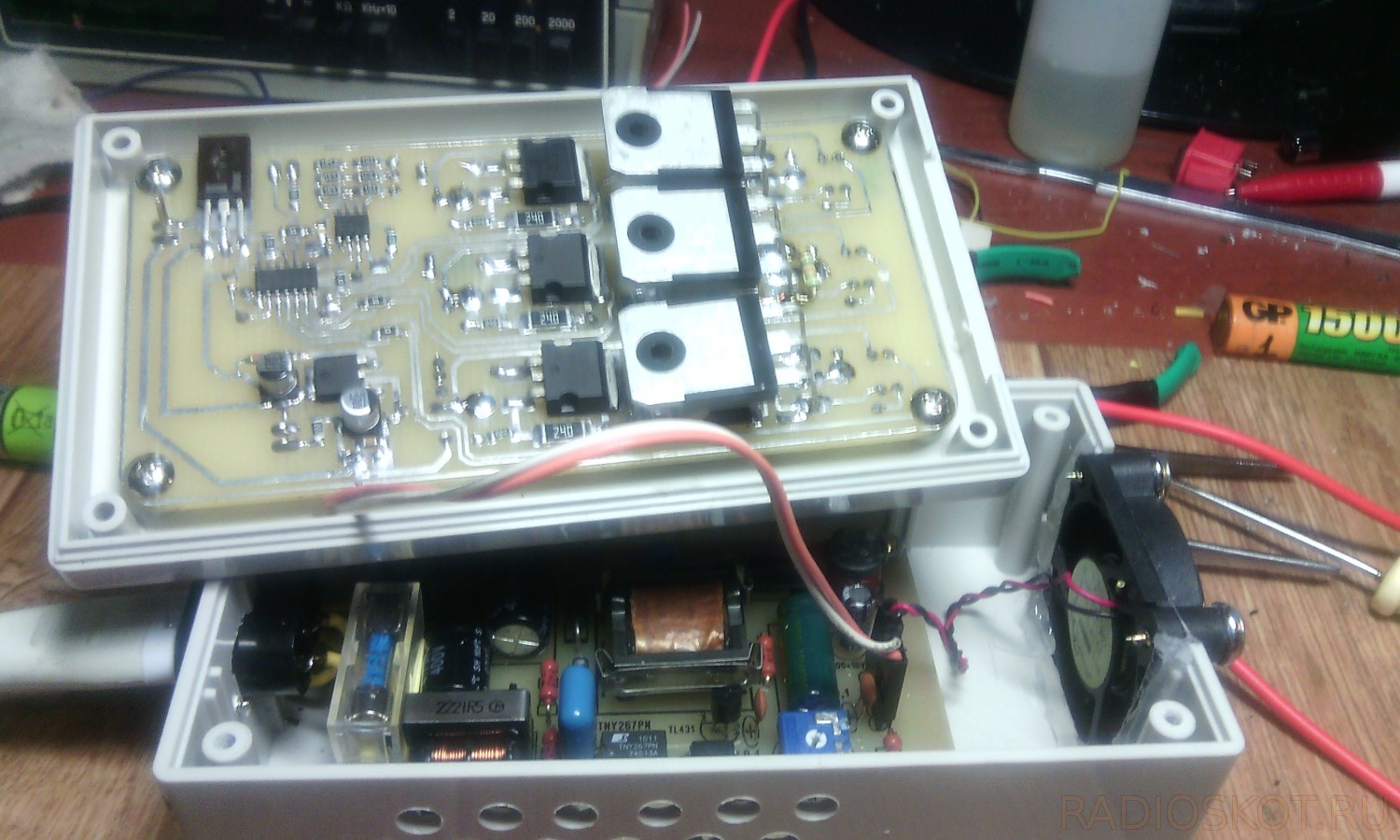

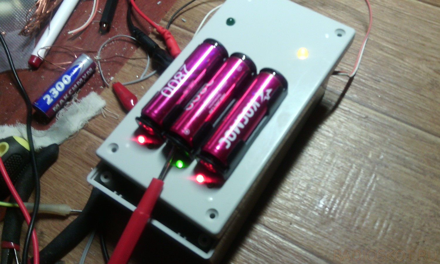

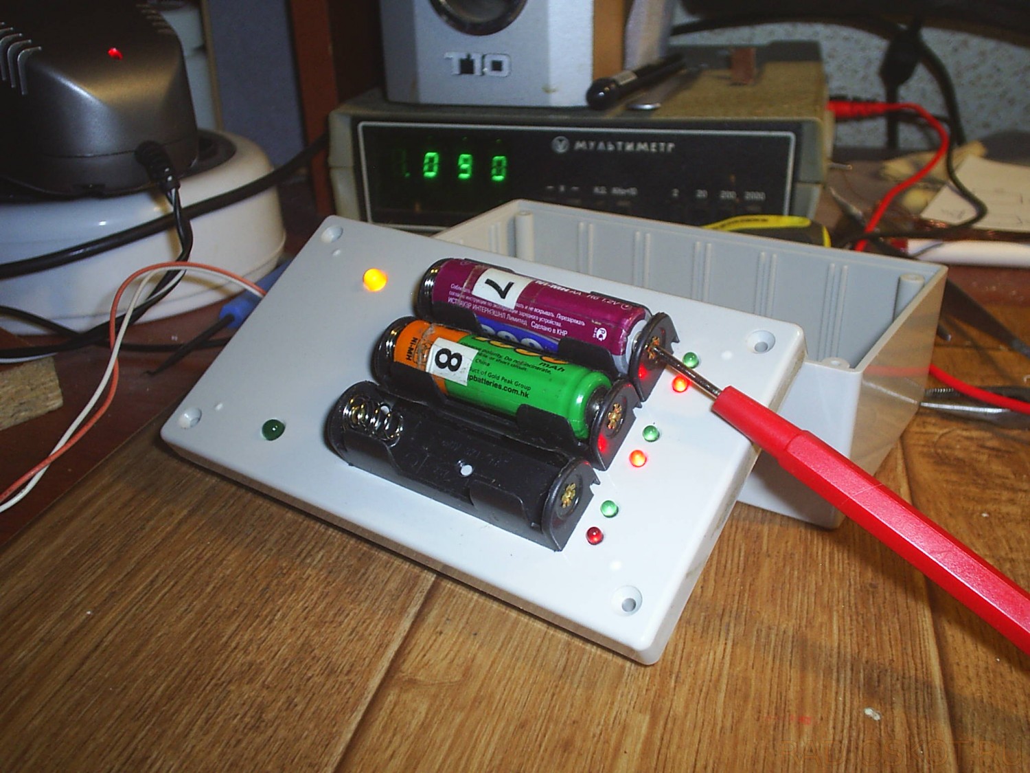

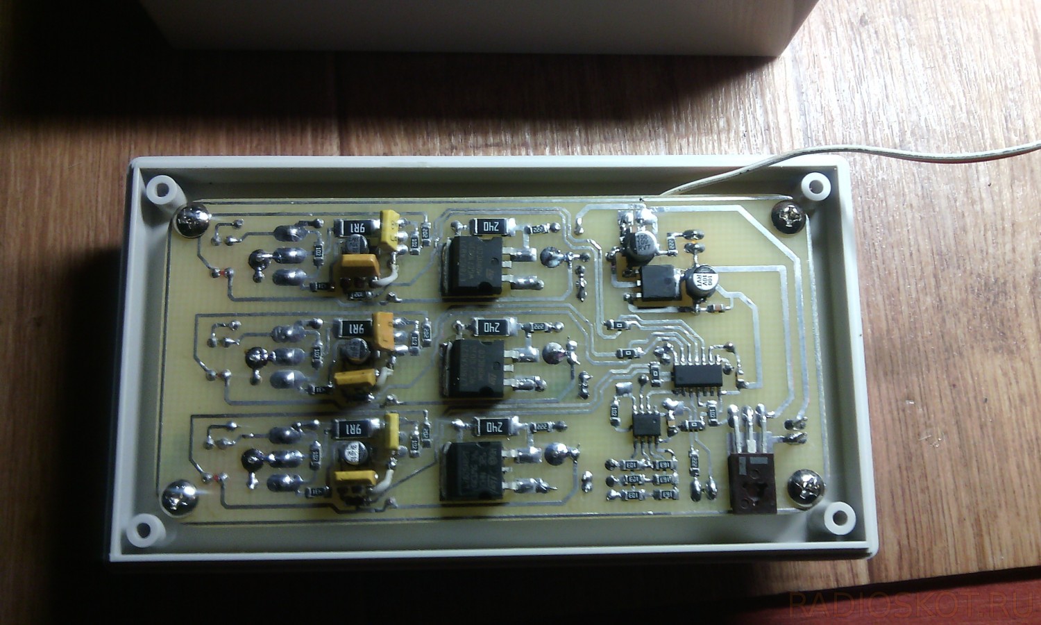

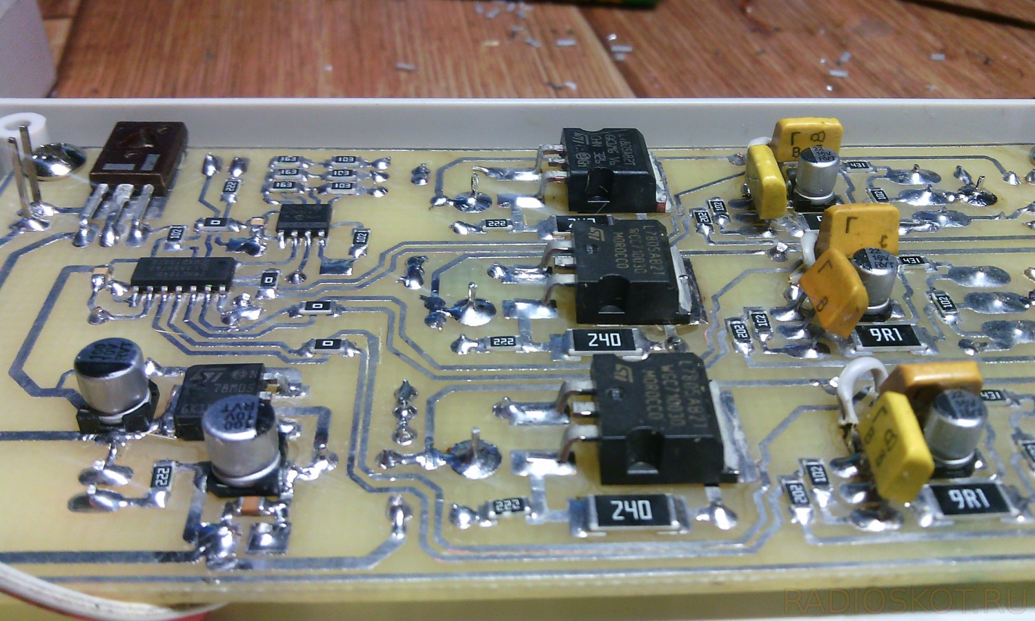

nelon, вот зарядка нормальная на пике 12ф675. на три акк. три канала, т.е три акб можно заряжать. алгоритм - сначала разряжает, затем заряжает стабильным током до необходимого напряжения (1,45В). есть индикация режимов..... вот ссылка.... http://vprl.ru/publ....-1-0-88
Сообщение # 16
sterc
  Постов: 603   Друзья
во фотки.....
