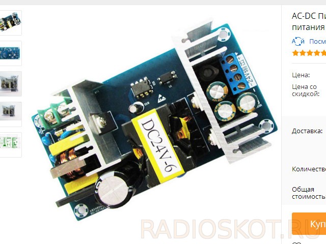

sergeu15794
  Постов: 65   U
скажите можно ли в такую зарядку поставить такой блок питания 24 вольт 9 ампер
Файлы: 5640636.jpg (69.0 Kb)
Сообщение # 24
Нельзя. Тиристору для работы нужен пременный ток.
Сообщение # 25
vitalvm35
  Постов: 2   ОК
Сергей-78, а не спутали ли вы тиристор с симистором ,в схеме стоит после моста и управляется постоянкой
Сообщение # 26
vitalvm35, Справочные данные- VS-40TPS12PBF : Тип: Тиристор: Uмакс: 1.2 кВ: Iкомм: 40 А: Uудерж: 1.45 В Тип корпуса: TO-247.
Сообщение # 27
V-Solovei
  Постов: 10   ОК
Так тиристор же после моста включен. Где там пременный ток?
Сообщение # 28
Изучайте работу тиристора и симистора. Им для закрытия нужен прерывающийся ток.
