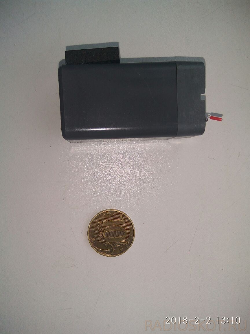

Подскажите пожалуйста, как определить какой аккумулятор, щелочной или кислотный? Стоял в радио-фонарике, полностью пустой.

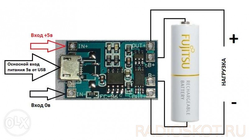

kostaspion, гелевый, если не заряжается ставь вместо него литий, только зарядку переделать что бы от зарядника мобилки заряжать. платку на TP4056 поставь, и будет тебе счастье
smile Был бы щелочной,цены бы ему небыло,они очень выносливы,и не бояться глубокого разряда,у щелочного аккумулятора одна банка выдает 1,2в , у кислотного 2,1в вот и прикинь,,попытка реанимировать дистилированой водой обычно не помогает,так как внутри от возраста уже образовался сульфат свинца ,это такое белое покрытие на пластинах,,он скорее просто пенсионер,и кончились его циклы заряд-разряд,,дорогу молодым smile
Сообщение # 18
  Постов: 1790   Друзья
Еще надо учесть что там зарядка, в большинстве случаев, никакая то дохнут эти аккумуляторы еще молодыми. Менять и не сомневаться.
Сообщение # 19
Storag
  Постов: 9   ОК
На фотках кислотный аккумулятор. В фонариках они тоже часто встречаются, не только в радиоприемниках. Такие и дохнут часто, и текут даже - там на нем 2 резиновых пробки-колпачка, вот они и протекают. Думаю рассчитано было на гелевый электролит, но китайцы как всегда экономят. Зарядка для них простейшая, ограничение тока конденсатором а напряжения стабилитроном, да и то стабилитрон не всегда ставят.
